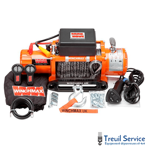

Sur un projet 4x4, je ne trouve pas comment convertir la puissance d’un treuil de 6.6 HP 12V en ampèrage. Quelqu’un pourrait m’aider c’est pour dimensionner correctement les batteries ainsi que la partie protection

Il existe des convertisseur en ligne pour ce genre de choses qui donne 4414 Watts. Mais à mon avis ce n’est pas la puissance du moteur électrique du treuil, en effet un treuil est un moto-réducteur donc il a une réduction qui permet de diminuer la puissance électrique du moteur.
Donne nous la marque et le modèle de ton treuil, on doit pouvoir trouver la bonne information.
Sur celui-ci il est indiqué des courants de 65 à 550A, il est câblé en 35mm2.
À la base, un cheval vapeur est la puissance pour élever une masse de 75 kg à 1 m/s. Avec la gravité, ça fait 732 W. P = U.I d’où 732/12 = 61 A / CV.

C’est ce genre de modele en effet !
OK, donc mes recherches étaient bonnes quand ce me disait + de 500a en 12v !
