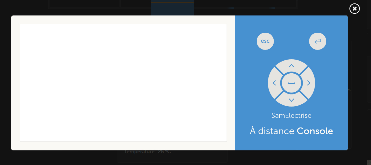

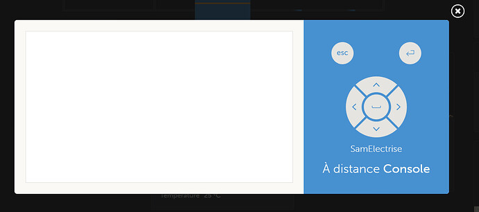

Comme dit dans le titre, je viens pour remonter un bug qu’il y a sur les 2 derniers firmware (3.62 et 3.63) du cerbogx. En affichage distant par ip (page web), il manque l’essentiel de l’affichage (voir capture)

Sur la nouvelle interface, ça fonctionne sans rien faire. Mais j’ai horreur de la nouvelle interface…
D’après d’ancien poste, le problème était déjà présent sur d’ancien firmware. Donc un bug qui cour toujours…
Bonsoir, j’ai tenté avec la version 3.64 et le problème reste le même…

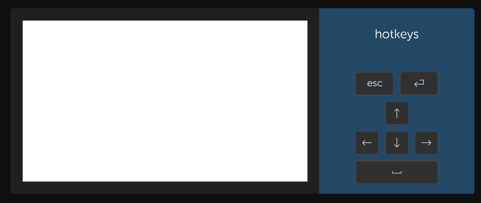

Bonjour, vois White page in Classic UI after update from v3.55 to v3.60 or later version?
