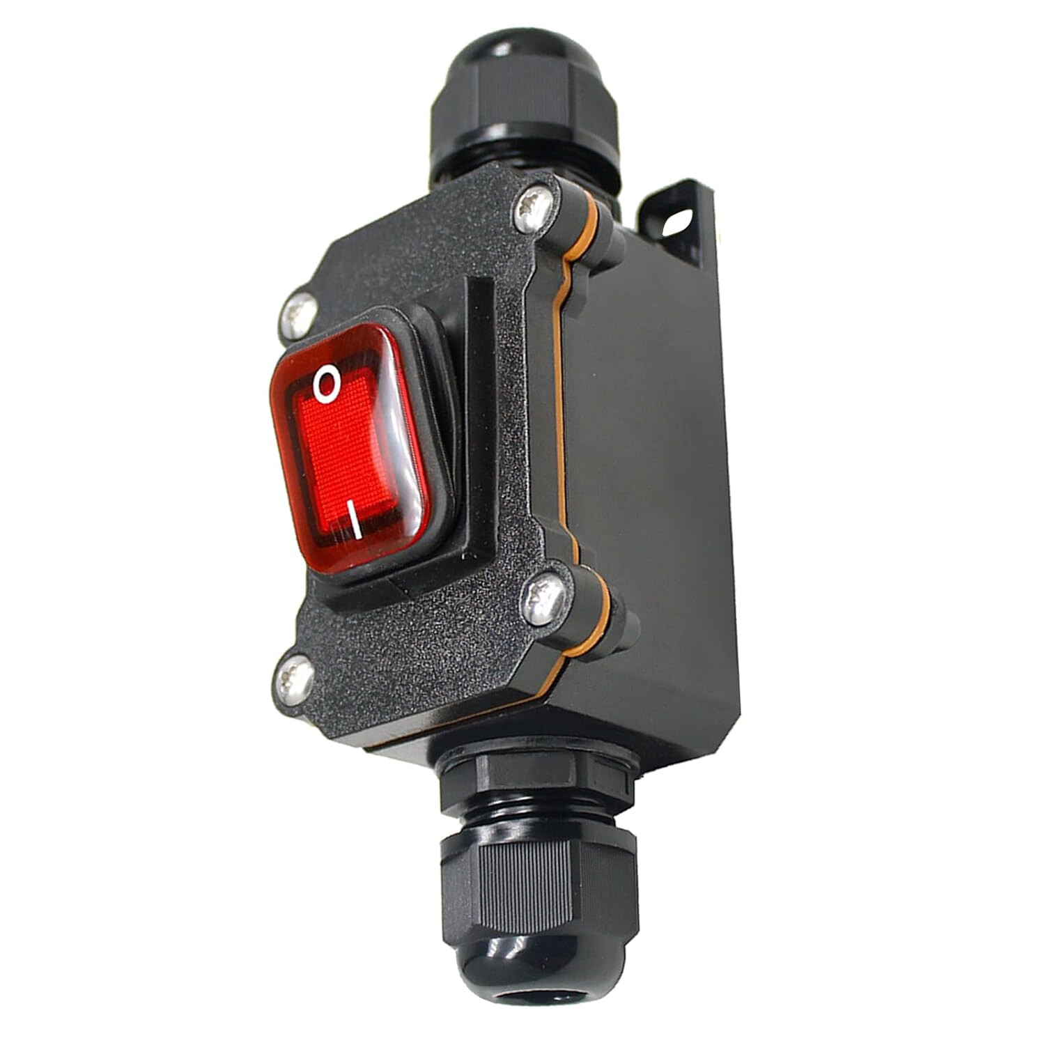

Hallo René, aber eigentlich doch seltsam, ist der Neutralleiter mit in den Schalter geführt? Kontrolleuchte?
Wenn der LS ausgelöst hat aber der FI nicht muss es ja zwischen Aussenleiter und N gerumpelt haben. Oder der FI ist defekt.
Der Schalter hier ist so einer (siehe Bild unten). 3-pol rein und wieder raus. Also L, N und PE. Da war eine Schuko-Steckdose für die Zisternenpumpe angeschlossen. Der PE war über eine Steckhülse im Gehäuse durchverbunden. Also lagen L und N quasi “frei” im Gehäuse, über die Schraubanschlüsse des Schalters. Die waren mittlerweile auch schon ordentlich korrodiert. Der Schalter lag gleich neben der Zisterne, auf Schotter. Ich schätze mal, die Abdichtung rund um den Schalter selbst war nicht wirklich dicht und der viele Regen hat dem dann noch den Rest gegeben. Dann wird der PE ggf. etwas “günstiger” im Gehäuse positioniert gewesen sein und so waren Aussenleiter und N “schneller”…
Spannend! :wink:
Aber schön, das die LS-Schalter ausgelöst haben und du es gefunden hast bevor es zu größeren Schäden kam!
Ja, zum Glück. Aber so richtig erklärbar war’s die ganze Zeit nicht. Das war ja schon das zweite Mal. Beim ersten Mal ging es danach auch wieder einige Tage.
Aber der Schalter ist echt Mist, finde ich. Der schwarze Gummi oben, beim eigentlichen Schalter, ist nur von hinten ins Gehäuse eingelegt und wird von innen an den Deckel gedrückt (wahrscheinlich sollen das die Kabel im Gehäuse erledigen). Im Grunde also eine ziemlich ungenügende Abdichtung. Da kann man auch gleich die Dichtung beim Deckel weglassen… Den Schalter kaufe ich jedenfalls nicht nochmal.
