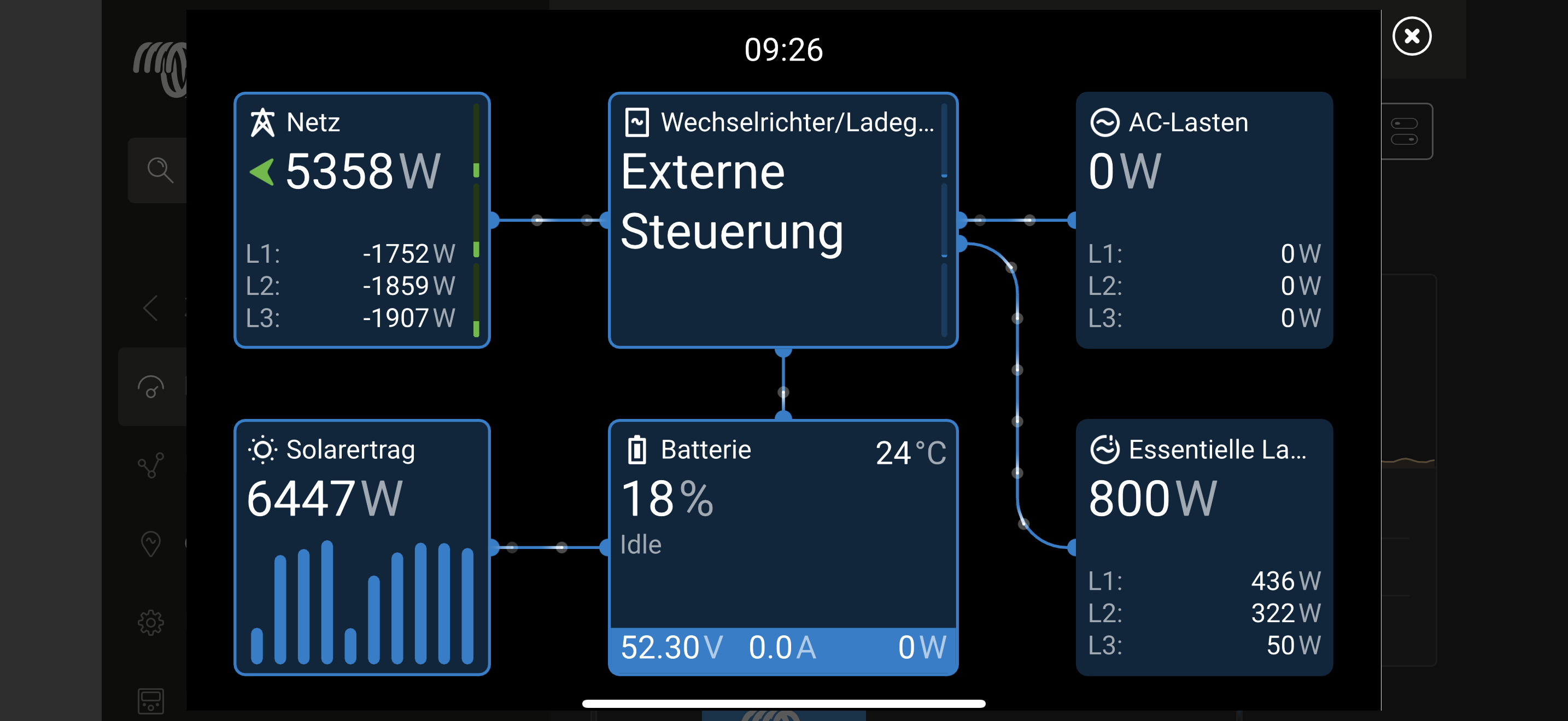

Hallo liebe Community.
Ich habe ein 3 Phasen ESS mit 3x MP2 5000, einen DIY Speicher 280A mit DALY BMS angebunden über dbus Serial am RaspPi mit Venus OS. seit paar Tagen wird mein Speicher nicht mehr wirklich geladen und der ganze PV Strom wird eingespeist. Es sind im VRM keine Fehler hinterlegt und das BMS würde ein Laden zulassen. vill kennt einer das Problem und kann mir helfen

Genau 0,0A zur Batterie könnte auf einen offenen Stromkreis deuten.
Alle Sicherungen/Klemmstellen prüfen.

Hi ich verwende 4stk Mppt´s 150/45 . Am AC in befindet sich das Netz zum Versorger und am AC Out meine Verbraucher. (kritische Lasten)
Sicherungen sind i.O. weil entladen kann ich und teilweise Laden aber nur bis ca 30-40%

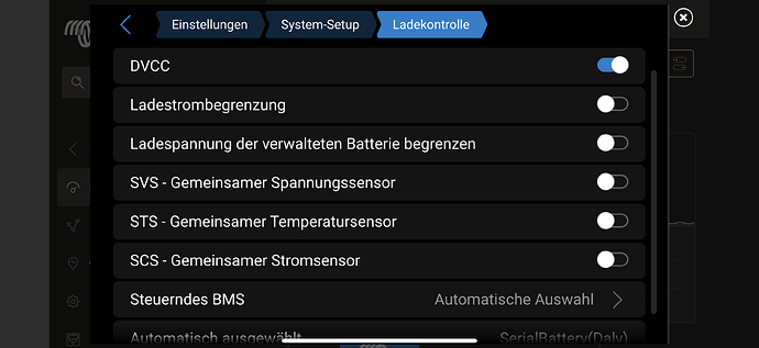

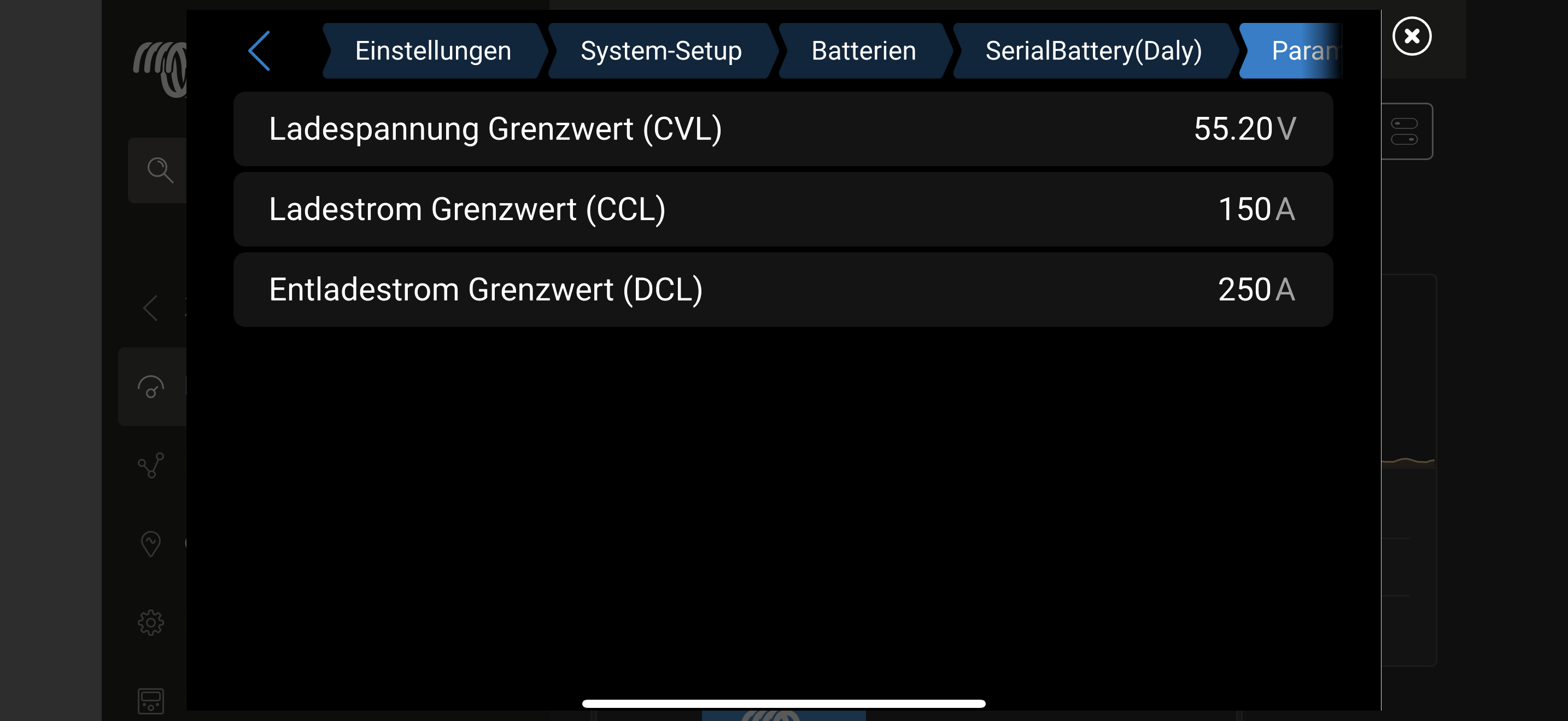

dann hast du die dc-ueberschusseinspeisung aktiv. pruef einmal die eingestellte ladespannung in den multis, die bms-parameter und die dvcc-spannungsbegrenzung.
